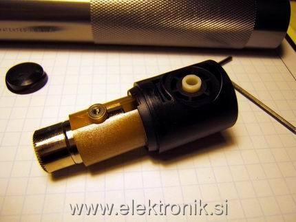

Ne morem narediti žičnega vmesnika. Bom poskusil slikat kontakte, vendar ne moreš zamenjat stikala z ničemer neoriginalnim, ker so to namenska stikala (deluje na podoben princip kot mehanizem keničnega svinčnika - pritisneš enkrat - kontakt , pritisneš še enkrat - ni kontakta). Vendar pa zadeva z uporabo korodira, zaradi neustrezno zaprtega ohišja samega stikala. Nebi pa rad ohišja tesnil, ker potem ne bom mogel več razdreti stikala. Samo ohišje svetilke je seveda vodotesno zaprto, vendar se pojavi problem pri kondenzu (temperaturne razlike), zato se na stikalu nabere kondenz. Čez čas seveda kontakt korodira tako močno, da stikalo ne da več kontakta. To bi sedaj rad galvaniziral, ali premazak s kakšnim prevodnem slojem, da bi samo površino kontakta zaščitil pred korodiranjem.
Samo stikalo pa zgleda nekako takole:
Ko to stikalo razdreš je spodaj en okrogel kontakt (pod njim je vzmet), ki nato sklene kontakt tako, da se dotakne dveh kontaktov, ki sta pozicionirana nad njim.
Sliko tega trenutno ne morem pripet, ker sem zadevo ravno sestavil in spet deluje, vendar bi rad sam spoden (okrogel) kontakt galvaniziral ali pa prevlekel z neko prevodno snovjo, da nebi korodiralo..
l.p.
To je cev segment stikala in mehanizma za določanje goriščne razdalje parabole
 Velikost datoteke:  21.53 KB
