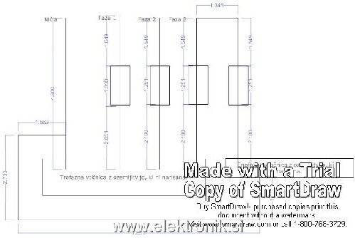

Mislil sem narisati shemo a ni šlo. Moj Splan je za moje elektronske potrebe več kot dovolj za energetiko pa še zdaleč ni primeren. Omarico bi priklopil na trifazno vtičnico. Ozemljitev bi povezal z železnim stojalom omarice. Varovalke bi najverjetneje vtaknil v kako palstično zaprto omarico z štirimi moduli, če sem se pravilno izrazil. Vse tri faze bi peljal preko treh 20A cc magnetnih varovalk in jih priklopil na trifazno vtičnico pritrjeno na stojalo, prav tako tudi ničlo. Potem bi vzel eno fazo od treh pred varovalko in jo peljal preko ene 16A magnetne cc varovalke na vtičnico na katero bi priklopil tudi ničlo, ki bi bila za trifazni in enofazni tok skupna.
20A varovalke bi bile povezane skupaj mehansko sepravi, če bi izklopila ena bi tudi ostale. Ali [slovenščina je zame španska vas] si zadevo pravilno zamislil, ker namreč to ni ravno moje področje. Razen enega doživetega napetostnega šoka večjih izkušenj nimam.

Pripenjam eno zelo slabo shemo, ki sem jo zimproviziral skupaj. Če kdo ve za kakšen drug program naj napiše pa bom narisal še enkrat.

To je v redu,ne vem zakaj bi povezal vse 4 varovalke skupaj(ločiš 3-f posebej,1-f posebej).Edina težava bi bla,ker je verjetno 3-f vtičnica ,ki je napajana s fiksnega razdelilca varovana z 20A talilnimi vložki (počasnimi),pa ne bi v souporabi motorja in kotnega brusilnika zdržala ena od tallilnih varovalk.Ne vem kolko potegne motor na fazo A.Pa tudi moč kotnega ni znana,drugače je v redu.

Ja saj tako sem mislil varovalke za trifazni tok povezane skupaj enofazna pa posamezna. Dve stvari na ankrat najbrž ne bosta nikoli hkrati prižgani tako, da ni težava. Moč kotne brusilke je 2000W. Zanima pa me še katera varovalka bo prej izklopila v primeru kratkega stika, magnetna ali tista žična v elektro omarici? Moja logika je ta, da magnetna, ker bo bliže porabniku. Ali imam prav?

Ma saj vlečeš do te omarice 5 žilni kabel,to se pravi tudi rumeno zeleno (zemljo) in iz 4-modulne omarice narediš mostič iz zemlje na to ohišje iz železa.Seveda mora bit povezana zemlja tudi v fiksni 3-f vtič.
