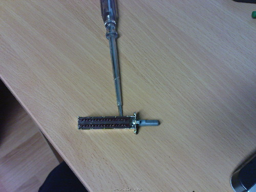

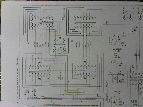

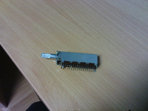

Od prijatelja sem v obnovo dobil starejši ojačevalnik Rotel RA-980BX. Zamenjal se že nekaj tranzistorjev, katere sem zelo s težko dobil, problem pa je nastal, ker ne dobim preklopnega stikala, ki preklaplja recording/listening. Stikala so namreč v "okvari". Delček ki skrbi za točno določeno pozicijo, se je precej izrabil, tako da preklopnik sedaj močno šteka.
Torej, če ima kdo izmed vas kakšno idejo kje bi ga lahko kupil, oz. ga ima doma, takoj sklenemo kupčijo.
Ker slika pove.....
Hvala, Jani

Najbrž bo težka, če želiš original, če pa bi jaz improviziral, bi vzer karkoli s takšnim sprednjim delom, in v ozadju krmilil z enim kontaktom vseh n preklopov (npr. z mini releji)

Hm. Sploh ni nujno da je original. Me pa malce čudi da se teh preklopnikov več ne dobi, saj imam občutek da jih je včasih bilo na pretek (radio, cb postaje...) Pretirane predelave se pa ne bi rad lotil.

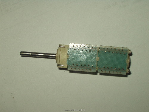

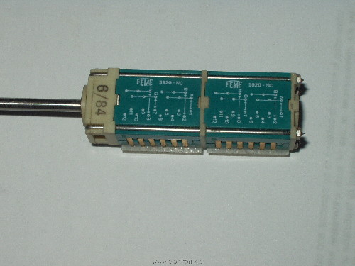

Imam edino takega. Ima tri položaje. Kolko položajev ima ta, ki ga potrebuješ? Lahko naslednjič pogledam v Neuholdu. Imajo veliko izbiro stikal ter preklopnikov.

Silvo lepo bi prosil. Stikalo ima 6 preklopov. Če bi blo možno, bi dva vzel.

Tega Silvotovega se da z nekaj finomehaničnih sposobnosti in veliko potrpljenja predelat v praktično karkoli, omejitev je število položajev (polni krog in korak). No, pa seveda vsebina samega preklopnika
Sem jih svoje dni predelal cel kup, kupljeni pa so bili mislim da okrog '91 v IR, dokler so še imeli maloprodajo. Cena kot se spomnem je bila pa tudi simbolična, kot odprodaja zalog. Pakiran vsak v svoji škatlici s pokrovčkom, v spužvi na mehkem...
Sem jih svoje dni predelal cel kup, kupljeni pa so bili mislim da okrog '91 v IR, dokler so še imeli maloprodajo. Cena kot se spomnem je bila pa tudi simbolična, kot odprodaja zalog. |
Ja, mislim, da sem jih kupil tam. Za predelavo pa je potrebno kar nekaj potrpežlivosti. Tudi sam sem nekoč enega predelal.

Sej če ni prevelik, mi ga ni težko nalotat z žicami. Glavno je da služi namenu.

Pod zasebno mi napiši naslov - tega ti lahko pošljem.
