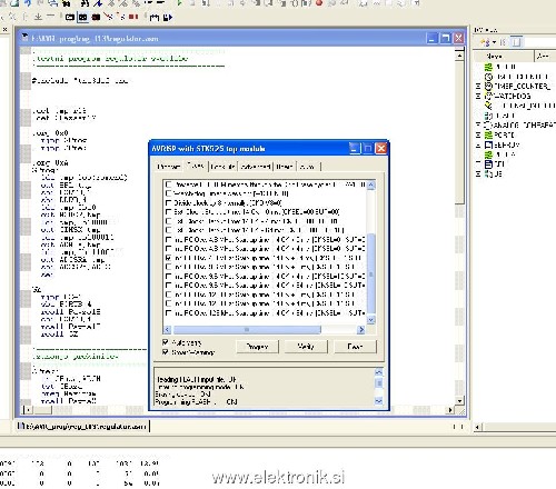

Verjetno nimaš pravilno nastavljeno frekvenco oscilatorja.

Kje pa to nastaviš?Jaz senmto naredil po shemi in naložil hex ki je zraven.

V vmesniku za programiranje. Za AVR Studio glej prilogo.

Problem imaš z oscilatorjem. Nimaš pravilno nastavljenih frekvenc ter fuse bitov. Ker se ekran ne osvežuje oz. ne priklaplja dovolj hitro tvoje oko vidi utripanje.

Drugače ti je pa že Silvo nadzorno pokazal kako se to naredi v AVR Studio.

Glede na shemo imaš zunanji kristal, ki daje takt procesorju.
Frekvenca tega kristala je tudi definirana v programu(glede na to so izračunane razne zakasnitve,...).
Čip tovarniško deluje na notranji takt ponavadi 4Mhz.
S tem ko naložiš program čipu ne poveš naj deluje na zunanji kristal!
To mu nastaviš s t.i. fuse biti!
Vsak softver za programiranje ima nastavljanje fuse bitov nekoliko drugače narejeno zato tule bodi previden! Če jih nastaviš napačno se ti procesor lahko nebo več odzival na programiranje.
Malo pobrskaj po internetu in helpu!
Ni težko potrebno je edino malo previdnosti!
