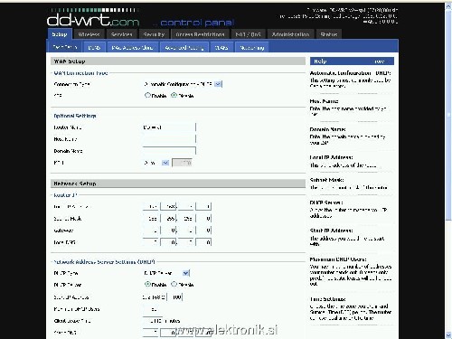

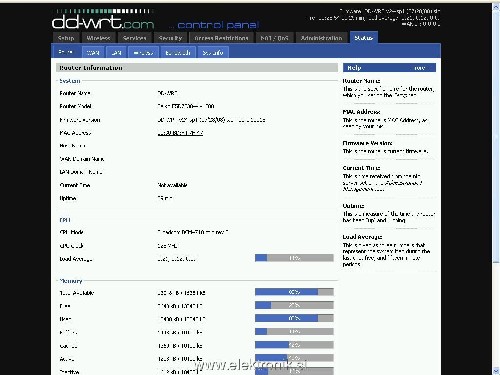

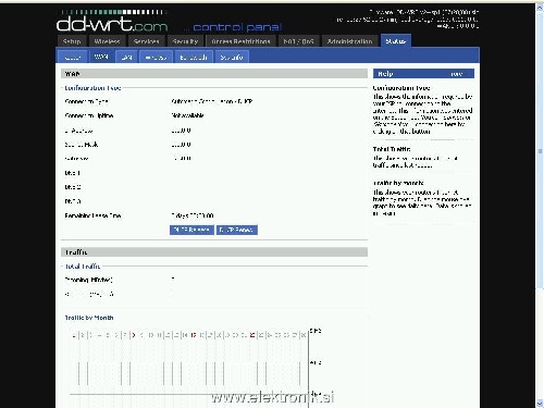

Ok, lahko kdo iz priloženega ugotovi v čem je težava z wan povezavo? Se pa zadeva identično obnaša tudi pri nastavitvi statičnega IP-ja.

PrispevekObjavljeno: Pon Feb 16, 2009 10:09 pm    Naslov sporočila:   Odgovori s citatom
imaš WAN povezavo zagotovo DHCP ali se povezuješ nakakšnega ponudnika internetnih storitev. Ti v primeru da zamenjaš router (ta spremeni MAC naslov s spremembo firmwara včasih) ti tvoj modem ali drugi wan router to zazna kot napako in zato vedno ponovno zaženi vse komponente.
Poizkusiš lahko tudi z ročnim vnosom IPja. Da ti lažje pomagamo prosim opiši tvojo konfiguracijo sistema.

PrispevekObjavljeno: Pon Feb 16, 2009 11:09 pm    Naslov sporočila:   Odgovori s citatom
Zdravo Frenki!
Automatic configuraton - DHCP je najpogostejši način WAN priklopa pri ponudnikih kabelskega interneta. V končni fazi dobiš sicer zmeraj enak IP naslov, ker ti ponudnikov server vedno dodeli istega na podlagi MAC naslova na WAN portu routerja. Če tvojega MAC naslova ni v ponudnikovi bazi, ne boš dobil IP naslova. Lahko da se je MAC spremenil, ko si spremenil firmware. Poglej v dokumentacijo ali pa, če kaj piše na nalepki od routerja. Včasih je naveden tudi MAC naslov. Primerjaj s tistim, ki ga ima router sedaj. Če je drugačen, ga lahko spremeniš ali pa pokličeš ponudnika in poveš, imaš sedaj drugačen MAC naslov. Ponavadi to ponudnik že ve, ker se router itak "predstavi", od tebe želi samo potrditev.
