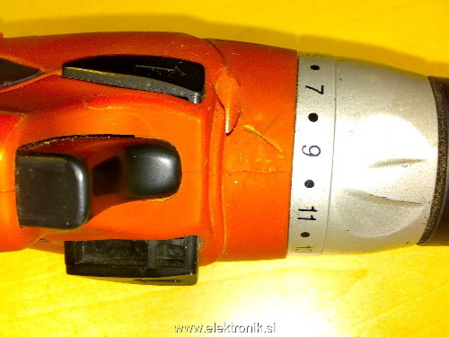

Danes me pokliče kolega (sosed) in pravi naj pridem nekaj pogledat. Pridem in kaj vidim? Polno plastike, in kolega z Shocked očmi. Delal je z baterijsko, in ko je zategnil vijak 4x30mm, spusti stikalo in BUM. Akumolator je dobesedno razneslo. Še dobro, da je imel z roko zakrit obraz. V glavnem gre za oranžno zadevo iz Bauhausa (tolson). Razneslo je eno celico o kateri ni sledu, razen kovinskega ovoja.

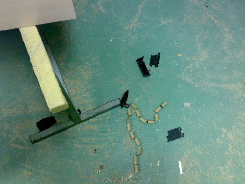

To je ostalo na omari, po tleh je še polno plastike

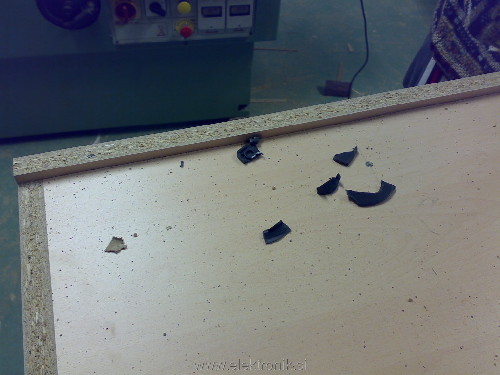

Tukaj pa je udaril zgornji pokrovček od celice.
