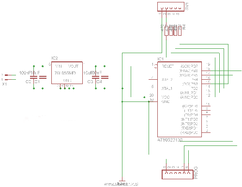

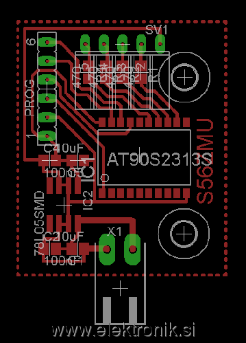

To je to. Narejeno z Attiny 2313, napaja se iz 12V prek 78L05 program pa je spisan v c ju.

shema
 Velikost datoteke:  31.12 KB
 Pogledana:  24 krat
board
 Velikost datoteke:  16.22 KB
heartbeat.zip
shema in board v eaglu, hex in c
 Ime datoteke:  heartbeat.zip
 Velikost datoteke:  28.7 KB
 Downloadano:  5 krat
