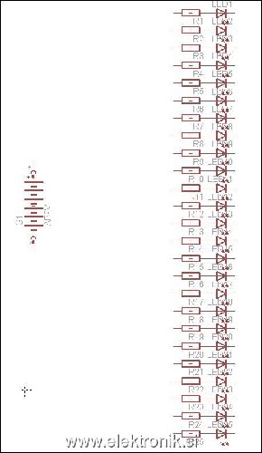

Lep pozdrav!
Izdelujem eno preprosto tiskano vezje iz LED diod in sem prišel do problema...zanima me, kako lahko 25 ledic vežem na eno 9V baterijo, tako da bodo svetile z normalno svetilnostjo..se to izvede s tranzistorjem? Ker ne vem, kako ga moram vezati...Mi lahko lepo prosim eden skicira na tale screen kako približno in kakšen tranzistor uporabim:

Hvala za hiter odgovor...kako pa potem ojačam tok, ker bo premajhen...kako vežem tranzistor?

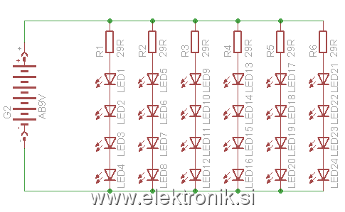

Če jih boš vezal vzporedno, potem takole na oko to ne bo šlo, oziroma za zelo kratek čas, ker ....
~20mA * 25 => ~500mA = 0,5A na 9V bateriji, to ne bo dolgo svetilo.
Če bi jih vezal "mešano" potem, bi ti uspelo znižati tok na precej manj. Vendar še vedno veliko za baterijo.
Tule imaš shemo, z RDEČIMI led. Za druge, bi bilo pa potrebno preračunat zadeve.

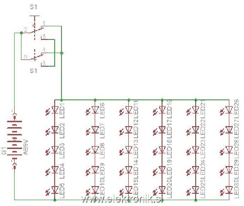

Zadevo sem rešil...na protoboardu sem izmeril, kakšen tok teče pri LED diodi z uporom 330E. Kazalo je 20mA..se pravi, da ima dioda notranjo upornost 120R. Če jih vežem zaporedno 5, dobim 560R, kar pobere 15mA toka...6* po 5 zaporedno vezanih diod (6 vporednih vej-30 diod), pa pobere 90mA toka, kar ne bo ne vem kako gromozanska poraba..se pravi, da ne rabim nobenega upora...dioda pa mislim, da pri 15mA sveti kar dobro, če je narejena za tok 20mA. Upam, da se ne motim.

Ja super. Ko bo pa ena dioda spustila dušo bo pa kaj? Rolling Eyes

Saj ni take sile še vedno jih bo natanko 83% svetilo še del mikro sekunde zatem, ko bo ena izmed nih pregorela.Very Happy
Razlaga za ljudsko: Ko bo ena dioda nehala goreti bodo skupaj z njo nehale goreti še štiri, kar pomeni, da bodo ostale diode postale tokovno preobremenjene in bo šlo še ostalih 25 LED diod, kar pa ni malo denarja. Sad Sad

hm na to pa nisem pomislil...kako bi to zaščitil v takem primeru....da se bi recimo upornost povečala...obstaja kakšna taka rešitev?

Ne...saj bi v bistvu tekel enak tok na vseh ostalih vejah...le skupna poraba bi bi bila manjša Shocked a ne?
