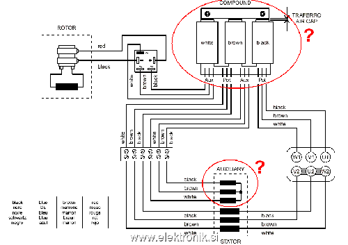

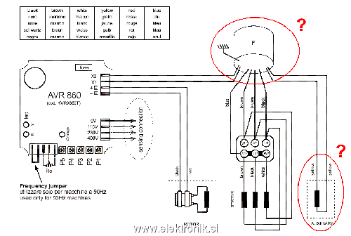

ker vem da ste tukaj sami mojstri, mi prosim pomagajte razjasniti pojme glede teh alternatorjev vgrajenih el.agregatih...
sem čisto navaden kmet, in o štromariji imam bolj malo pojma, zato pa vas tle, štromarje prosim za razjasnitev pojmov in nasvete...
že pred meseci sem spraševal, pa nisem dobil nobenega odgovora...
pa poizkušam še enkrat..
prilagam dve sheme vezave alternatorja..
eden je z AVR, eden pa je "with compound"
kaj je eno in kaj drugo???
vem samo to, da je AVR elektronski regler napetosti...
kaj za vraga je pa tale compound...??
zanima me tudi čemu služi navitje AUXILIARY?? in zakaj je pri AVR to navitje enojno, in pri drugi izvedbi pa 3fazno...

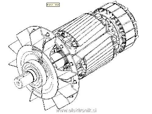

v čem je point brezkrtačnih alternatorjev??
ima trajne magnete??
na telje spletni strani sem kot zanimivost zasledil, da imajo vsi alternatorji moči večje od 25kVA tja do 1600kVA brezkrtačne rotorje..
zakaj je to boljše??
vsa ta vprašanja pa zato, ker kupujem alternator za izdelavo agregata na enem delovnem stroju, in potrebujem kakšen pameten nasvet, ker sem opazil da distributerji nimajo pojma...
