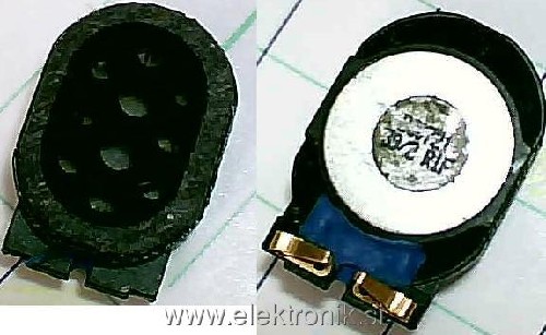

Živjo!
Tole stvarco sem našel v nekem predalu, pa me zanima, čemu je ta reč bolj podobna: mikrofonu ali zvočniku. Če mogoče kdo ve lahko pripiše še kakšne dodatne podatke ( Omega , W,...).

meni deluje bolj kot piezzo zvočnik....

Buzzer ali pa kondenzatorski mikrofon kakšnega mobitela?
Seveda lahko tudi zvočnik.
Že ohmmeter bi eliminiral par možnosti, ampak avtor očitno nima še zadosti znanja za raziskovanje...

Zadeva izgleda dosti bolj kot piezo zvočnik. V osnovi pa je zagotovo piezo membrana. Le te delujejo kot zvočnik in mikrofon, odvisno ali jih uporabimo kot vir ali porabnik.
Poglej če so kakšne oznake.

MCAT vzami ohmmeter in pomeri. Mogoče slišiš tudi kak klik, pok. Koliko je stvarca debela?

Mislim da mora biti to kar zvočnik, saj če na njega priključim napetost začne nekako pokati oz. šumeti. Če izmerim z ohm metrom mi pokaže 7,2 Omega
Dimenzije so take 15x10x3 mm

To je navaden zvočnik z tuljavo, ni piezo. Že na slikah vidiš, da ima zadaj magnet.
