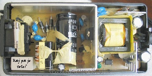

PrispevekObjavljeno: Pon Feb 16, 2009 2:23 pm    Naslov sporočila:  napajalnik Odgovori s citatom
Razne bolezni so bile krive, da je pokvarjeni napajalnik
šele zdaj prišel na mojo mizo ...
Pričakoval sem kakšen kompleksni stikalni napajalnik,
slika pa kaže, da je to nekaj bolj klasičnega.
Ali morda kdo pozna to stvar?
gl, DD+

jjakob
Prispevkov: 1348
Aktiv.: 5.68
PrispevekObjavljeno: Pon Feb 16, 2009 3:30 pm    Naslov sporočila:   Odgovori s citatom
Verjetno je blokirni kondenzator (X2), vezan na 230V.
andrejj
Prispevkov: 4253
Aktiv.: 17.92
Kraj: 8232 Šentrupert
PrispevekObjavljeno: Pon Feb 16, 2009 5:27 pm    Naslov sporočila:   Odgovori s citatom
Ta ne bi bil navadni,saj ima feritni transformator.Kakšen je tip ki je privit na al. hladilnik?32V 940 mA?

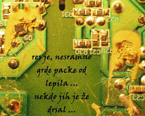

Če se boš lotil popravila napajalnika, odstrani še lepilo, sploh z elementov in delov, ki se grejejo in/ali niso izolirani.
Lepilo res preprečuje mehansko nihanje zalepljenih elementov, kar je dobro za transport, toda lepilo sčasoma oksidira in postane prevodno, kar pomeni težave in okvare. Več

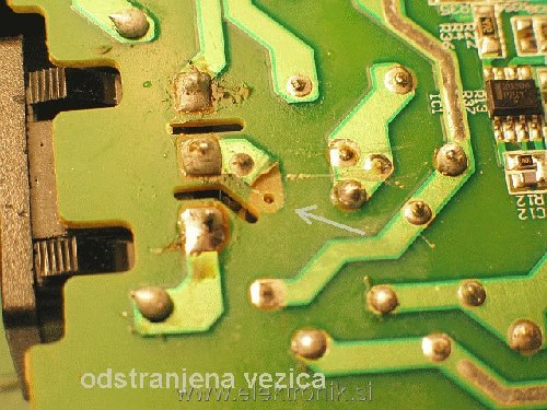

PrispevekObjavljeno: Tor Feb 17, 2009 9:49 pm    Naslov sporočila:   Odgovori s citatom
Res je:
šele izvlečena tiskanina je na spodnji strani
pokazala žalostno resnico ....
Kako pa je to najbolje čistiti?
Mehansko z zobotrebcem,
ali pa kemično s kuhinjskimi čistili od babice?
gl, DD+

PrispevekObjavljeno: Sre Feb 18, 2009 7:40 am    Naslov sporočila:   Odgovori s citatom
Malo postrgaj in daj poskusi v aceton in ali v čisti bencin za čiščenje.Katera se omehča in to previdno očistiš.Če pa se kje dobi triklor in tudi to.Pa najbrž težko dobi,ker je prepovedano.Ne vem če imam prav.
