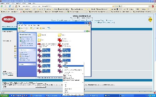

PrispevekObjavljeno: Pon Feb 23, 2009 7:58 pm    Naslov sporočila:   Odgovori s citatom
Frenki kaj pa klasičen tisk v PDF. Izbereš željene datoteke ter jih natisneš. JPG gre meni normalno.
 Velikost datoteke:  253.36 KB
 Pogledana:  13 krat
natisnjeno.pdf
Naključno izbrane fotografije
 Ime datoteke:  natisnjeno.pdf
 Velikost datoteke:  1.27 MB
 Downloadano:  4 krat

Silvo, težava je v tem, da za vsako tif datoteko rabim svoj pdf. Torej konverzija 1:1 in ne vse v en pdf. Irfanview javi napako, ali ga pa jaz ne znam uporabit Rolling Eyes .
