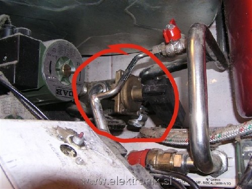

Jaz sem ga iskal za oljno peč, vendar sem kot pravi balkanec popravil starega. Wink
Bila je pretrgana membrana, pa "gumileznga za pecikl" popravi vse.
 Velikost datoteke:  141.29 KB
 Pogledana:  10 krat

Vidim da ima Branez enak senzor, kot v naši klimatski napravi Rhoss, kjer je bil za zaznavanje vode v izmenjevalniku Very Happy Očitno deli kar križem pašejo. Le da se je naš tudi precej zatikal, in še nisem utegnil narediti obdukcije.

Točno to je njegova funkcija. Preklaplja dve črpalki (gretje ali sanitarna voda) takrat ko odpreš vodo. Ne moreš verjeti kako je občutljiv na tako mali pretok in padec pritiska. Sedaj dela bolje kot ko je bil nov. Rolling Eyes

To tlačno stikalo deluje na principu venturijeve cevi. Ko odpreš pipo se zmanjša pritisk v cevi, obenem pa vodni tok skozi tlačno stikalo na eni strani membrane povzroči podtlak. Na tej črpalki je nekaj podobnega (glej: Durchflusskontroller). To kar iščeš ti pa je merilec pretoka.
Če je potrebno kaj več reci, ker smo v moji prejšnji službi merilce pretoka izdelovali za Turboinštitut v Ljubljani in stvari zelo dobro poznam. Jaz sem delal elektronski del.
Sicer pa, če delaš v toplotni oskrbi, bi moral te stvari še kako poznati. Tukaj je princip delovanja, ampak ne tega z moje slike.
