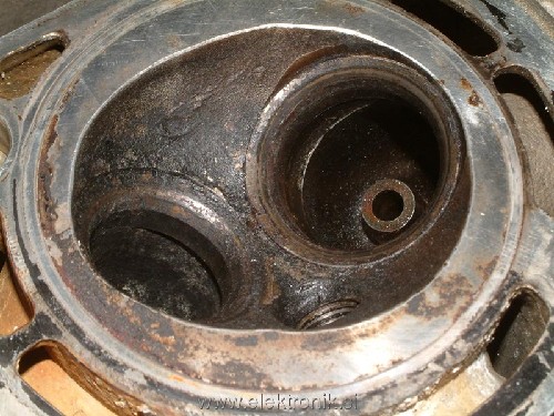

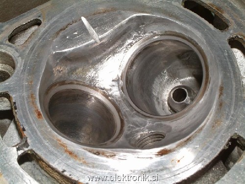

prilagam še sliko glave tega ATV-ja, ki sem jo malo dodelal. Komp. razmerje sem naredil na 10,5:1, tlak mi pokaže 13,5bara. Kanala sem povečal za 2,5mm sesalni in 1,5 izpušni. Danes sem motor vžgal in lepo dela z originalnim vžigom, a sem prepričan, da je tam še ogromno rezerve.
114.4 KB |
2 krat |
137.62 KB |
1 krat |
