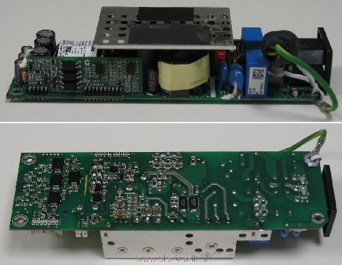

Padec na tla je povzorčil, da je košček ohišja kratkostičil minus nivo switcherja na ozemljitev (ohišje) projektorja.
Odpovedala je varovalka in vhodna dušilka (odparilo je dve priključni žički od štirih).
Sedaj imam 300V na kondenzatorju, naprej pa ne znam. Imam občutek, da ni napajalne napetosti na krmilnem modulu.
Kakšna ideja ali service manual?
Projektor je Dell 2300 MP.

Lahko poslikaš vezje? Mislim, da vem o katerem kondenzatorju govoriš...

Kondenzator je za veliko rumeno tuljavo in pod hladilnikom.
