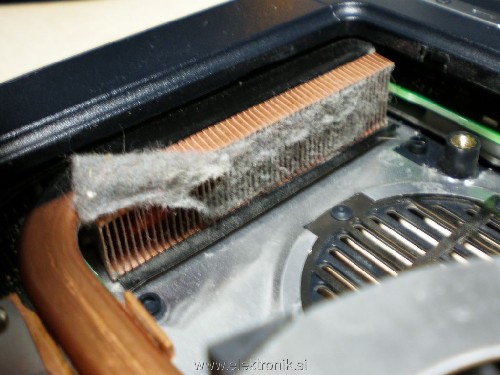

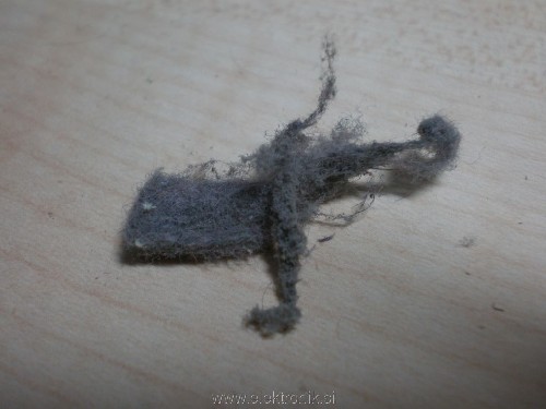

PrispevekObjavljeno: Tor Feb 03, 2009 3:01 pm    Naslov sporočila:   Odgovori s citatom
Pri meni je po parih mesecih stanje takšno. Računalnik uporabljam doma na mizi (nikoli na kakšnih dekah, postelji...).
Ne vem kako bi to spravil ven samo s kompresorjem...

PrispevekObjavljeno: Tor Feb 03, 2009 3:13 pm    Naslov sporočila:   Odgovori s citatom
Huh, lepo NeoTO Smile !
Bero: Za kolega ne vem kako je spihal, predvidevam pa, da pistole ni imel ravno dalec stran od plosce Smile ! Vem pa, da si je zapomnil to in je zdaj veliko bolj pazljiv kar se tega tice Smile !

NeoTO je napisal/a:
Sem imel podobno situacijo na osebnem računalniku in sicer na procesorjevih hladilnih rebrih. Največja težava je v tem, da je prah ponavadi preveč "masten"
in z pihanjem noče odstopiti. Predlagam ti, da v vedro naliješ toplo vodo, dodaš malo čistila za posodo in vstaviš rebra noter za eno uro. Po eni uri jih dobro speri ter osuši z fenom, rezultat je več kot zadovoljiv.
