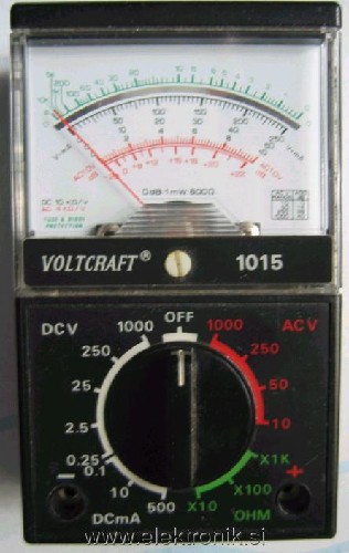

Iščem shemo za miniaturni analogni multimeter Voltcraft 1015 (Conrad številka 12 99 92) izdelan okoli leta 1988. Jo ima kdo?

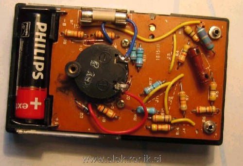

Multimeter, ki sem ga dobil, ima zamenjano več elementov, ki po zgledu vsekakor niso originalni, tudi tokovna območja ne delujejo, kot bi morala. Na spletu sem dobil shemo za varianto 1015B, ki ima ima drugačna tokovna območja in tester baterij, rabil pa bi shemo in predvsem kosovnico za prvo izvedbo.

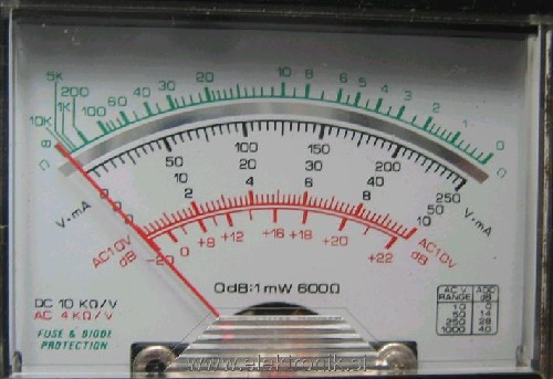

Pripenjam nekaj slik.

Neoriginalen upor.

Inštrument mi je uspelo popraviti, okvara je bila dokaj hecna - hladen spoj na enem od priključkov upora R2, ki je bil enkrat nekoč menjan (shunt za 10mA območje).
Kaže, da je upornost R2 50 Omega kar primerna, le izgled upora je tak, da takoj pade v oči.
Zaradi hladnega spoja ni delalo območje 500mA, 10mA je kazalo mnogo preveč, in kot sem opazil, se je občasno "zmešalo" tudi območjema ohm x 10 in ohm x 100.
