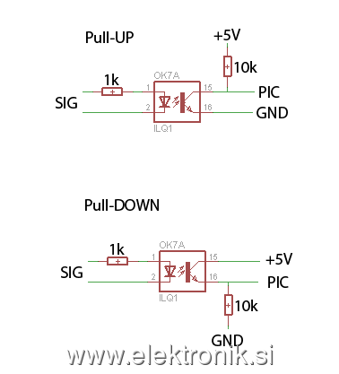

Optokopler in mikroprocesor

Si, samo za vrednosti uporov ti ne more nihce nic reci, ker se razlicni optocouplerji razlicno obnasajo. Tisti 1K upor bo skoraj zagotovo previsoke vrednosti, ce je napajanje 5V tudi na drugi strani.

Poglej v datasheeto od optokoplerja, kakšen tok (IF) rabi skozi diodo. OC-ji so ponavadi precej požrešni in 5mA zna biti premalo.

Niti ne, ker so preklopni casi bistveno krajsi od frekvenc, s katerimi bos ti krmilil tvoj stroj.
Kateri, je odvisno od prostora in izvedbe (through-hole vs. SMT). Jaz bi verjetno vzel kar nekaj iz serije SFH6xx, odvisno od pogojev delovanja, ker zasedejo se najmanj prostora in zamenjas lahko samo po enega naenkrat, ce kateri "odleti".
