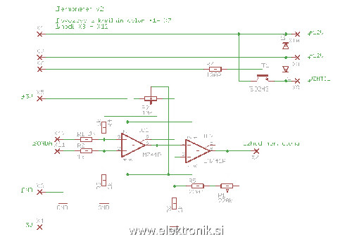

Bom postavil vprašanje sem, ker drugam ne spada Smile
Ali je možno uničiti opamp MC1741, če v vezavi diferencialnega ojačevalnika zamenjaš + in - vhod? Se pravi, - vhod gre preko upora na maso, + vhod pa preko upora na izhod opampa. Tako kot je na sliki zvezan IC1. Ali nebi v tem primeru le napačno deloval?
Seveda, pravilno bi bilo + vhod preko upora na maso, - vhod pa preko upora na izhod opampa.
Sonda je termočlen, se pravi skoraj neposredna povezava vhodov.
Sprašujem zato, ker sem dva v taki vezavi že uničil, zaloga pa se mi hitro zmanjšuje.
Shema

PrispevekObjavljeno: Sre Mar 25, 2009 4:10 pm    Naslov sporočila:   Odgovori s citatom
Ko boš porabil zalogo, pa le izberi kakšen novejši čip. Integrirana serija 741 je prišla v prodajo leta 1968, prej pa je bil enak dizajn z elektronkami.
Z zamenjavo vhodov čipa ne bi smel skuriti Think
Po moje ga je odnesla statika...

PrispevekObjavljeno: Čet Mar 26, 2009 11:23 am    Naslov sporočila:   Odgovori s citatom
Hipotetično odgovarjam sam sebi Smile
Čisto možno je, da ga na tak način uničiš. Ko sem zamenjal vhode, je 741 preživela in še več, dela tisto, zaradi česar sem jo dal notri. Boo hoo!
PS: ker jih še nekaj imam, jih bom najprej porabil. Ko jih ne bom imel več, bom pa res mogoče nabavil druge. Je pa res, najraje uporabim te, ali pa 324ko. Pri nekaterih stvareh živim 5 let za leseno žlico.
