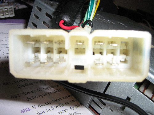

Doma imam radio, za katerega moram določiti vhode za napajanje izhode za tvočnike, skratka določiti zakaj je kakšna žica. Ugotovil sem kje se radijo napaja in kje se priključijo zvočnik. Ko v radijo vstavim kaseto jo ta normalno predvaja, ko pa preklopim na radijo pa ne najde nobene postaje, čeprav bi jo moral. V čem je težava? Ali je možno, da antena potrebuje napjanje? Za priklop avtoradia je uporabljen neznan konektor na sliki. Kolikor sem gledal po internetu ni podoben ne euro konektorju in ne iso konektorju? Lahko prosim kdo napiše razpored pinov in poimenovanja le teh za ta konektor, če ga kdo pozna. Za odgovore se že vnaprej zahvaljujem.

Antena ne gre preko tega konektorja ampak posebej d'oh!
Če si ugotovil napajanje (stalni +, + ob kontaktu, masa)- običajno rdeči, črni in rumeni, ti ostane še nekaj žic.
Zvočniki so običajno v parih glede na barve (npr. modra in modro-bela,...). Če ti kaka žica ostane, je mogoče kakšna komanda navzven ali pa napajanje elektronske antene.

V google vpiši model avtoradia, najdi ustrezen pretvornik iz tega konektorja na ISO konektor in si oglej pinout za ta konektor. Kar nekaj iz glave je težko obrazložiti. Sicer bo pa tudi najmanj problemov, če dobiš ustrezen ISO pretvornik, saj ima večina avtomobilov ISO konektroje že vgrajene, pinouti so pa znani.
Še primer pretvornika, ki bi ga potreboval (ta je za pioneer radie).

To vem, da ima antena poseben priklop, samo sem nekje prebral, da imajo nekateri avtoradiji antenski ojačevalnik, ki potrebuje posebno napajanje.

Avti (oz. njihove original vgrajene antene z ojačevalci), ne pa avtoradiji....

Katera je znamka in tip avtoradia?

Mislim da boš rabu adapter za avtoanteno,dobiš v big bangu okol 2€.

Radio je znameke HYUNDAI. Model no. C320XE
PART NO: 96160-24200
