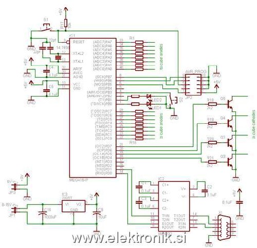

mene samo zanima ce bi mi lahko kdo razlozil tole vezje in povedal ce je sploh pravilno...delam seminarsko za maturo...
lp miha

Če bi pripel večjo sliko bi lahko kaj komentiral. Tako se pa nič konkretnega ne vidi.

Sheme se nikoli ne shranjuje v JPEG! Uporabi *.gif ali *.png.

Sem malo raziskoval, ker imam tako kocko tudi sam namen izdelati (s PIC-em). Tale shema je s strani Instructables, kjer je omenjen projekt tudi opisan. Shema je delujoča. Če te pa zanima princip delovanja, je pa tudi preprost in ga lahko na željo razložim.
Vseeno pa menim, da samo kopiranje načrta z interneta in njegova realizacija ni ravno namen seminarskih nalog, ali pač? Rolling Eyes

A se da link dobiti?
Pa res bi lahko malo razložil princip, ker 2D multipleksiranje še nekako razumem, 3D pa me že malo... Think

"3D multipleksiranje" rabi se en demultiplekser (in en dodaten kanal od MCUja za upravljanje tranzistorja za demux) - za vsako stopnjo po enega dodatnega, v poljubno mnogo dimenzij (10 dimenzij ? ni problema).
A si to lahko predstavljas ?

Think Ne ravno. Torej koliko čipov in koliko nogic mikrokontrolerja rabim za 4x4 led cube? Našel sem nekaj na Instructables, ampak si ne morem pomagati kaj veliko, sploh ni sheme, pa še koda je v C, jaz pa poznam samo Bascom. Torej bo treba narediti nekaj svojega.
A bi lahko to malo bolj razložil? Npr, kaka še shema.

Tukaj
imaš konkretno shemo.

Na vsak način bo treba večjo sliko. Na hitro pa se mi zdi da bo treba dodat kak upor okoli stikal ...

Način, kako je povezano v zgornji shemi je v bistvi preprost. Pri 4x4x4 kocki se da to rešit tako, da vzameš 16 portov za 16 LED in potem še 4 za vsako nadstropje po eno. torej, pri teh kocki je porabljeno 20 portov. Kolikor sem gledal za take kocke, ponavadi ljudje delajo po tem principu.
Pa še LINK do instructables.
@powr: Kakšen upor bi dodajal okoli katerih stikal?

Najbrš je powr mislil na 4. portu še pull-up upor?
