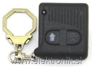

Pozdravljeni! Imam Audi A4, 1.8, letnik 1998, bencin, motor ADR.
Prilagam fotko daljinca centralnega zaklepanja. Prosim za pomoč: kaj pomenita oznaki na daljincu?
Naj razložim, da že nekaj let nisem rabil daljinca. Avto sem odklepal s ključem. Danes pa mi je crknilo centralno zaklepanje; ob tem pa je ostal prtljažnik zaprt in ga ne morem odpreti na noben način.
Šel sem po daljinec. Začel pritiskati na tipki. In se je vklopil alarm. sedaj imam same probleme z alarmom...Jutri zjutraj, ko bom s ključem odklenil avto bom zbudil pol vasi.
Za začetek bi rad izvedel, kaj pomenita oznaki na daljincu-oziroma zakaj se tipki rabita?
Hvala za odgovore

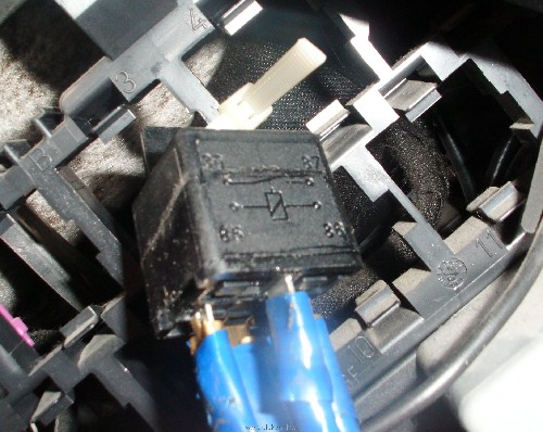

Misliš, da je alarmna enota to kar prikazuje fotka?Jaz sem začetnik na tem področju...Čakam mojstra...Medtem pa se učim...
 Velikost datoteke:  675.54 KB
Za vsako popravilo nima smisla vozit vozila na servis.
ro-bi
Prispevkov: 3580
Aktiv.: 15.99
PrispevekObjavljeno: Pet Apr 22, 2016 12:47 pm    Naslov sporočila:   Odgovori s citatom
To je rele, ne alarm

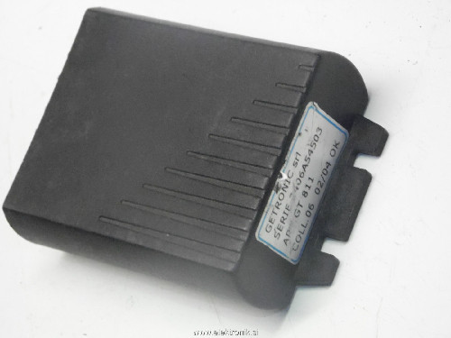

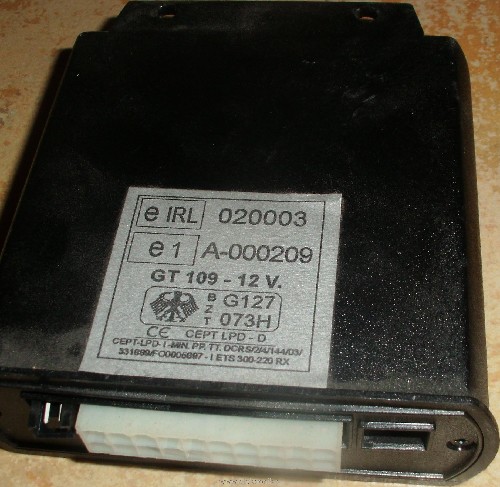

Narej imaš vgrajen glede na starost avtomobila model getronic gt 811.

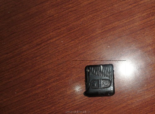

Če je samo funkija daljinec, odpiraš vozilo z gumbom na kateremu je puščica.
Če je alarem, pol pa z drugi gumb je funkcija panika. Kateri aktivira zvočni signal alarma in vse štiri smerokaze.
L.p.
Približno tako izgleda.

Daljinec je tak kot tvoj.
