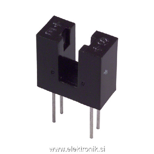

PrispevekObjavljeno: Tor Mar 31, 2009 1:53 pm    Naslov sporočila:   Odgovori s citatom
Infrardeče stikalo iz starega tiskalnika?

Jan je napisal/a:
Jan
Mogoče...
samo ni mi čisto jasno kako bi ga zmontiral (Al plošča ima premer cca. 10cm in debela cca. 2cm)...

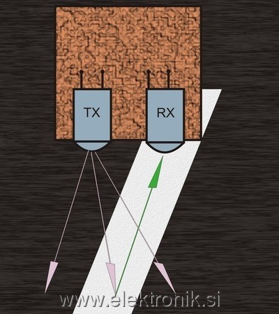

PrispevekObjavljeno: Sre Apr 01, 2009 9:48 pm    Naslov sporočila:   Odgovori s citatom
Uporabi IR senzor iz starega videorekorderja (refleksni senzor), Al ploščico pa delno pobarvaj.
