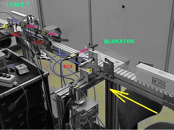

Podobne zadeve sem reševal s fotocelicami, ki so imele zelo ozek žarek - celo laserskega majhne moči.
Ni pa vse v senzorju. Treba je tudi zagotoviti mehanske rešitve, da preko žarka komadi padajo/letijo posamično in v razmaku. To pa je v praksi dostikrat veliko težje kot montaža fotocelice in kakšnega števca. V enem primeru (MarjanP ga dobro pozna) sem moral montirati na linijo za izmet in štetje nepravilnih izdelkov celo 3 fotocelice in pnevmatsko zavoro/blokator, da so šli komadi pod glavnimi senzorji res samo po eden z vsaj minimalnim razmikom.
Pa še slika mojega projekta v testni fazi ...
... ki se je kasneje v proizvodnji zelo dobro izkazal in se danes uporablja skoraj po celem svetu v tej industriji ...
