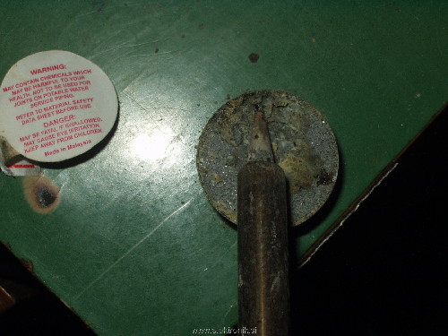

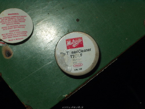

Temperaturno občutjive so pred vsem termične varovalke. Če se lotiš spajkanja le te, potem priporočam da žičko, ki gre na varovalko primeš z večjo pinceto ali kleščami ter na tak način odvajaš temperaturo.
Čiščenje konice:
Lani sem na sejmu Pordenone po nasvetu Darkota kupil pasto za čiščenje konice.
Stvar se je izkazala kot izredno dobra. Poraba je minimalna, kljub temu, da jo redno uporabljam. Konico namočim v pasto potem, ko neham spajkati. Na obeh postajah so še vedno prve konice, kljub temu da je vsaj eden v letnem povprečju vključen vsaj osem ur dnevno. Priporočam nakup.

Uf! Tole je pa super!
Proti koncu mesca se gre v Italijo, v Pordenone. Tako, seznam za nakupovanje se že polni Very Happy
hvala Silvo
