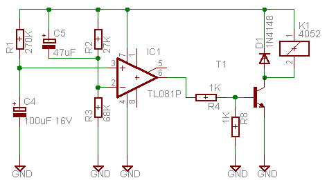

Ja se je stvar malo zakomplicirala. Torej rabim eno enostavno vezje, ki mi bo z zamikom približno 30s vklopilo 9V rele. Mikrokontrolerji odpadejo.
Prilagam moje delno delujoče vezje. Problem je v tem, ker rele ne pritegne v trenutku ampak ima vmes eno prehodno fazo, med katero preklaplja. Te faze bi se rad znebil.
Teorija je takšna: Operacijski ojačevalnik je vezan kot komparator. Ko vrednost napetosti na + vhodu preseže nastavljeno vrednost na - vhodu bi morala napetost na izhodu ojačevalnika skočiti na napajalno napetost. Očitno ne. Rolling Eyes

Poskusi brez C5

Sam sem podobno težavo rešil kot je v izseku spodnje sheme. Lahko pa poskusiš namesto R8 1k vstavit trimer s katerim boš lahko dvignil delovno točko tranzistorja,(ko boš zmanjševal vrednost upornosti), pri tem pa seveda meri napetost na bazi pred vklopom, povečaj pa tudi R4. Dodaj pa tudi upor (R13 iz moje sheme), ki pa ga z experimentiranjem manjšaj tja do 100k.

Sedaj sem malo bolje prebral tvoje poste in kot izgleda imaš vezje že izdelano, potem je najbolje da dodaš samo zener diodo pred bazo tranzistorja, če imaš napajanje 12 v potem uporabi 8.2V zener diodo. Napaka se ti dogaja namreč zaradi tega ker 12V releji začnejo že delovati pri napetosti 6V, vendar ne tako kot bi morali, zato dvigneš napetost vklopa na bazi do vrednosti, ko rele na izhodu že normalno pritegne. Odstrani pa upor R8 od baze proti masi.

Osmica: Tisti kondenzator sem dodal po tem ko sem ugotovil da vezje za kak moment vklopi takoj ob vklopu napetosti. Ta kondenzator prepreči čudno obnašanje ob vklopu. Za moment pritegne + vhod operacijskega ojačevalnika na napajalno napetost. Ne vpliva pa na rezultat po pretečenem času.
Robertos:
Bom poizkusil. Vseeno mi ni jasno zakaj bi ojačevalnik počasi dvigoval izhodno napetost. Simulacija vezja deluje brezhibno. Toliko o idealnih elementih. Confused
