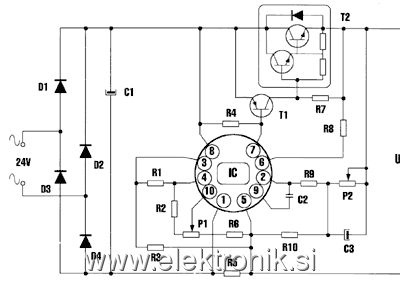

Imam težavo z usmernikom. Izdelal sem usmernik z LM723, vendar mi ta ne deluje pravilno! Napetost se regulira normalno toka pa se neda omejevat. Kje bi bila lahko napaka?

Se opravičujem za skop opis. Vezje sem naredil po spodnji shemi, skonstruiran TIV pa sem našel na elektro-n avtorja rebra. Uporabil sem Tr. 2n3055 in mj 2955

Gledam to vezje in ugotavljam, da je merjenje toka narejeno na negativni strani, kar je drugače kot v datasheetu, ni pa narobe. Kakšen pa imaš R5 (vsaj mislim da je prav oznaka).
Pa še nekaj ali imaš okrogel regulator ali je dil izvedba?

Regulator imam v dil izvedbi, vendar sem našel tudi konstrukcijo za to izvedbo.
R5=0,15Ohm 2W.

Deluje!
Po nesreči zamenjal upora R1 in R2 d'oh!
