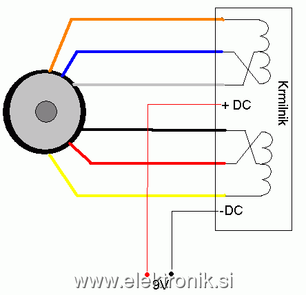

Imam priklopljeno, kot je narisano spodaj. Na kor.motorju pa sem pomeril žice in sicer:
Siva-oranžna= 3.6 Omega
siva-modra= 3.6 Omega
oranžna -modra= 6.7 Omega
To se pravi, da je srdinski odcep na sivi žici...isto je na drugih treh, le da je sredinski odcep na črni žici, rdeča in rumena pa vsako svoje navitje. Je tako?
Prilagam pa sliko, kako sem vezal na kontroler:
 Velikost datoteke:  5.47 KB
 Pogledana:  4944 krat
Aktiv.: 59.88
PrispevekObjavljeno: Ned Apr 12, 2009 8:18 pm    Naslov sporočila:   Odgovori s citatom
Tako kot je narisanio je prav. Ampak vseeno še enkrat preveri upornosti med žicami. Napaka pri vezavi se namreč manifestira prav tako kot si opisal.
