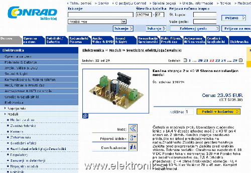

Kako je s prilagoditvijo izhodnega transformatorja iz ojačevalnika na transformatorje, ki jih vzporedno priklapljamo na eno 100V linijo? Ali lahko vežemo poljubno število zvočnikov (transformatorjev) na eno vejo, ali moramo z vsakim dodatnim transformatorjem (zvočnikom) prilagajati impedanco izhodnega transformatorja iz ojačevalnika?
Na naslovu: http://www.elektronik.si/phpBB2/viewtopic.php?t=14749&postdays=0&postorder=asc&start=0 robertos pravi, da se za razdalje manjše od 40m bolj splača uporabiti klasični ojačevalnik z debelejšimi žicami do zvočnikov... Jaz mislim, da ne bom imel razdalje daljše od 40m. Sedaj razmišljam, če bi naredil 4 stereo ojačevalnike (v prilogi), se pravi 8x40W in uporabil zvočnike kot so na megafonih (zvočnik za alarmiranje) + mešalka... Kaj mislite o tem? Bo dovolj moči? Think
 Velikost datoteke:  128.88 KB
 Pogledana:  31 krat
