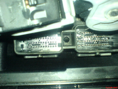

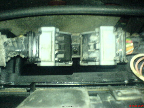

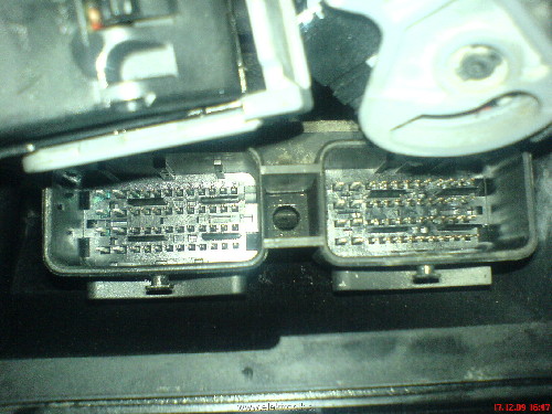

Takole zgleda vse skupaj. Upam da je kolikor toliko vidno.
Par kontaktov je majavih, čeprav sta mi prej po dva ostajala v volku, so mi nekako sedaj vsi padli nazaj na mesto. Je to možno?[/img]

PrispevekObjavljeno: Čet Dec 17, 2009 6:32 pm    Naslov sporočila:   Odgovori s citatom
Je možno. Če je bila voda poleg, so kontakti najverjetneje oksidirali. Tu ni pomoči, razen dobrega čiščenja in zatesnitve. Čisti samo z tapravim kontakt sprayem (kontakt 60 ali 61 od Kontakt Chemie), nikakor pa ne z wd40 ali podobnimi vse-v-enem sprayi!
Na tvojem mestu bi raziskal, zakaj je voda sploh prišla do kontaktov. Defektna ali manjkajoča gumica, počeno ohišje, nepravilni položaj kabla, ki omogoča nabiranje vode na njem, itd.
Tiste majajoče kontakte bo pa potrebno ponovno priciniti na ploščo - tiskano vezje v računalniku.
