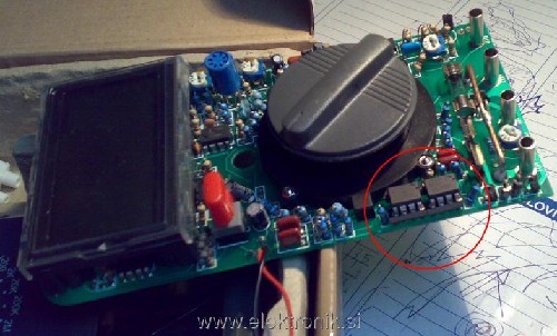

Pred kratkim sem z instrumentom nekaj meril in sem se ponesreči dotaknil nogice nekega elementa, kar je povzročilo kratki stik in skurilo moj multimeter. Gre za slednji instrument: KLIK
Ko sedaj prižgem instrument, začne piskati, kot če bi imel nastavljeno na merjenju prevodnosti(tam kjer je narisana dioda), ne glede na nastavljeno merilno območje . Potem sem instrument odprl in ugotovil da se ob vklopu močno segrevata dva čipa LM358, zato sem jih zamenjal, vendar instrument še vedno piska ko ga vklopim, čipa pa se ne segrevata več. V čem bi še lahko bil problem?

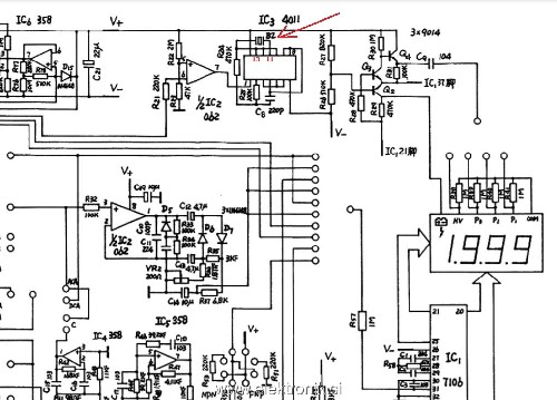

Ena shema za MY-63, če mogoče kaj pomaga.
LP, Peter

Meril sem napetost, nevem točno na kateri vrednosti sem imel, je pa bilo na območju za enosmerno napetost. Meril sem nek čip, na dvd - playerju(hišni kino), stvar sploh ni bila priključena, meril sem nekje na plati za napajanje. Na ekranu pa se pojavljajo različne cifre in simboli, ki v dveh sekundah zbledijo.
No, če je temu tako, da bo popravilo preveč zahtevno, bom pač instrument vrgel v škatlo, mogoče bo še kdaj kakšen del uporaben. Sem mislil, da stvar še kdaj uporabna.

Se ne splača. Skuril si glavni merilni čip (IC1 - 7106 po načrtu). Če bi bil v DIL ohišju, bi menjava bila možna, če je pa zalit z smolo direktno na ploščico, je inštrument kot tak neuporaben tudi za popravilo.

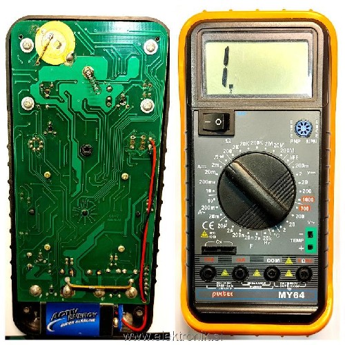

Mogoče ima kdo kako sliko od tiskanine od tega vezja iz multimetra MY-63. Rabil bi, da bi videl, kako je piskač prilotani na tiskanino? Katere barve žic kam gredo? Ker sem ravnokar zamenjal power tipko in se mi je odlotal piskač, pa nevem, kje je bil prilotani.

Imam MY64, na prvi pogled podobna zadeva, za tiskanino pa sam presodi koliko je podobna tvoji. Zadaj je piezo smd piskač, direktno na plato in brez kakšnih barvnih žičk.
Sem pa tudi sam že menjal stikalo za vklop. Malo bolj dinozavrski je, dela pa. Smile

Piskač
