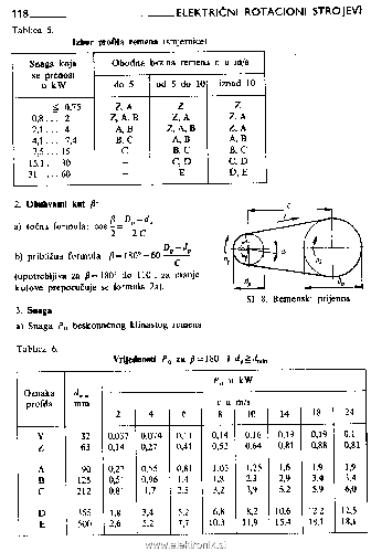

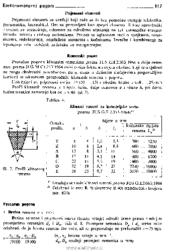

Za pomoč pri izračunu ali je uporabljeni jermen primeren, skena strani 117 in 118 iz Končarjevega priročnika:
 Velikost datoteke:  52.18 KB
 Pogledana:  26 krat
 Velikost datoteke:  41.22 KB
 Pogledana:  21 krat
