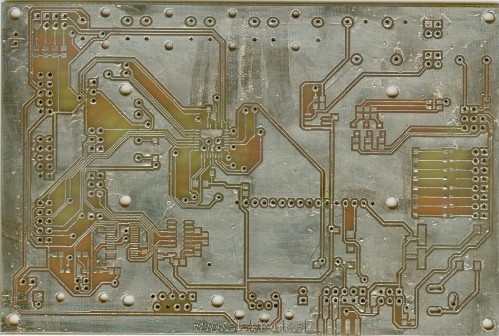

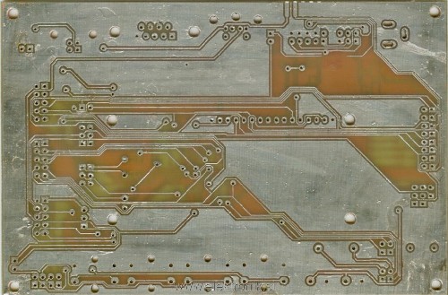

prejšnja tema je bila že predolga in jo je bilo težko obvladovat (moderirat), pa sem odprl novo.
In da ne bo nova tema prazna, bom pokazal zadnjo ploščico narejeno z metalitiranimi luknjami.
Vse piste so 10 mils, prev tako so razdalje med njimi 10 mils.
Ploščica ima kup napak, a za silo bo. Sem se pa naučil nekaj novega. Baker se pri metalizaciji oprime tudi spajke. Če hočeš potem spajko odstranit, dobiš tanke bakrene površine, ki plavajo na spajki in nagajajo, da je le kaj.

Lepo... Kako pa pociniš večje površine, da so tako gladke, brez sledi?
Jan
Aktiv.: 60.05
PrispevekObjavljeno: Pon Mar 09, 2009 4:05 pm    Naslov sporočila:   Odgovori s citatom
Jan je napisal/a:
S spajkalom. Pri tem pa porabim ya pol prasca kolofonije.

Ali lahko podrobneje opišeš postopek cinjenja površin?
Postopek,ni kaj.Najbolje da greš obiskat Darkota in tako lažje vidiš.Za mene ima kar dosti izkušnje in je za mene škoda da ni v bližini. Sad

In čemu bo služila ta ploščica?

Darko ni omenil da ima baje še skrito orožje za cinjenje: http://www.youtube.com/watch?v=jA9h8BAWQio Silenced
Naj bi bila razvojna plošča za atmega8.

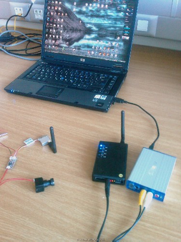

Testiram brezžičen prenos slike za helikopter.

Ko sem jaz poskusil z podobno wireless kamero sliko dol prenašat, je bilo oromno motenj....
upam da bo tebi delovalo... Whistle
Zaenkrat tale 500mW oddajnik preglasi vse wireless miške, WLAN, ... Laughing

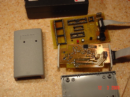

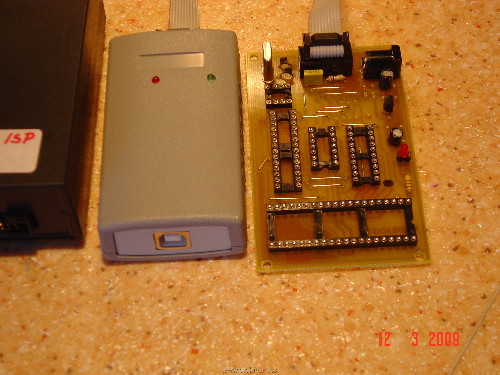

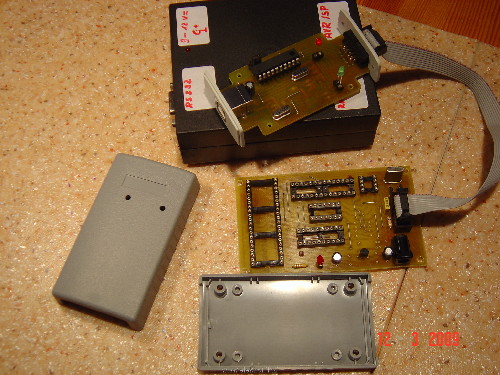

Volk D. in ostali naredili ste mi "skomine" in sem zložil zadevico na sliki in jo sedaj testiram . Dela lepo . Sicer sem imel STK200 na LPT ter AVR-ISP na RS232 ampak na USB pa ne - sedaj pa.
Reducir zraven je od starega programatorja, kompatibilen z novim .
