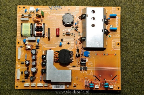

Pred kratkim se je pokadilo iz omenjenega LCD-ja, zato sem preveril kaj se dogaja.
Na prvi pogled sem ugotovil, da je pregorel keramični 33pF 6KV kondenzator (1 na sliki), vezan takoj na izhod sekundarja VN trafoja. Po zamenjavi se je osvetlitev prižgala, sem pa takoj opazil, da se iz trafoja vsake toliko pokadi (3 na sliki).
Ker sem meril napetost pri vklopu pokvarjenega TV-ja na primarju VN trafoja (2 na sliki), vem da je bila delovna napetost 27V (pri pregorelem kondenzatorju se je osvetlitev pokazala za kakšne 3 sekunde). Po menjavi kondenzatorja pa je napetost na primarju znašala 100V. Pri zadnjem vklopu je pregorelo navitje sekundarja ob nožici, ki je prilotano v tiskanino.
Je kdo že imel podoben primer in bi vedel o tem kaj več? Je možno, da je kriva povratna vezava, ali naj pregledam mosfet-e?
