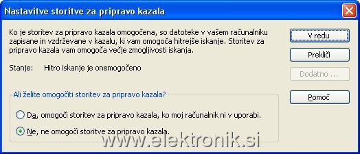

Vzrok je lahko vključeno indeksiranje v paketu Offilce. (če je naložen) _________________ lp
Silvo |

Tonći je napisal/a: |
kako se to izklopi? |
Iskanje->Možnosti iskanja:
Silvo |
