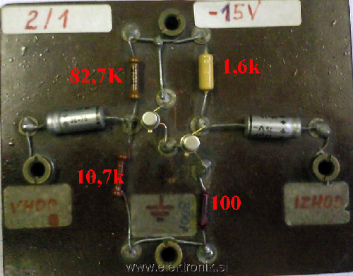

Živjo!
Mi lahko prosim neko pomaga narisat shemo tega vezja. Nevem kakšna sta prvi in drugi tranzistor (NPN, PNP) ker je napajanje -15V ?
Hvala

PrispevekObjavljeno: Sob Apr 11, 2009 12:30 pm    Naslov sporočila:   Odgovori s citatom
A ce bi se spodnjemu potencialu (kjer je zdaj znakec za maso) reklo 15V, zgornjemu (kjer zdaj pise -15V) pa masa, bi jo znal narisati ?

PrispevekObjavljeno: Sob Apr 11, 2009 12:34 pm    Naslov sporočila:   Odgovori s citatom
Mogoče da je tako napisal enosmerni napetost 15V.Moraš pa še poglej kakšna oznaka tranzistorja je in še ostali elementi.
Žal vezja nimam več pri sebi. Napetost je morala biti -15V, ko smo merili.

PrispevekObjavljeno: Sob Apr 11, 2009 12:47 pm    Naslov sporočila:   Odgovori s citatom
vrednosti uporov so bile pribljižno take

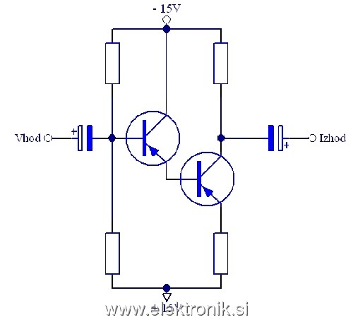

Še malo te bom provociral, pa boš narisal. Wink

Branez je napisal/a:
če bi znal, bi že narisu in nebi sprašval na forumu
There are two major products that came out of Berkeley: LSD and BSD. We don't believe this to be a coincidence. —Jeremy S. Anderson
Aktiv.: 33.05
PrispevekObjavljeno: Sob Apr 11, 2009 1:02 pm    Naslov sporočila:   Odgovori s citatom
Pol ti bom pa j'st narisu! Zadovoln?
Zadovoln?
ja, hvala

Mene je tudi privlekel izgled, saj sem takih kovic porabil nekoč na "tone". Lepo je videti, pa še risanje vezja je trajalo le kaki dve minuti. Wink
Tudi jaz nimam pojma kdo je to naredil in zakaj je uporabljeno. Predvidevam, da je bil (ali še je), NF predojačevalnik za bogvekaj. Zato sem ga tudi vlekel za jezik, pa ni nič iz te moke. Napisal je da teh podatkov ne rabi. Jaz sheme tudi ne, pa sem mu vseeno narisal. Angel
Noja, on je zadovoljen, zahvalil se je tudi - volk cel, koza sita (menda je obratno, nisem siguren kje je plus, kje minus). Confused
