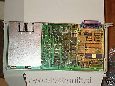

Imam starejšo cnc rezkarco z Fanuc 6MB krmilnikom, ki uporablja takoimenovani mehurčasti spomin (bubble memory)
Rad bi razširil spomin. Idealno bi bilo cca 2-5 mega. Stroj ima tudi sistem za branje z luknjic na traku.
Zanima me če kdo ve kako se lahko to uredi oziroma kdo bi mi lahko pri tem pomagal.
Prilagam tudi fotografijo spominske kartice.
Hvala!

Boris, morda veš kam in kako se to priklopi?
Sam program bom že našel.
Nisem elektronik sem ŠLOSAR.... Smile

motorji in pogoni so od FANUC. Motorji imajo krtačke.
Najbolj me skrbi ker je serviser rekel, da se baje ne da. [slovenščina je zame španska vas] mislim, da se mu ne da s tem ukvarjat. Za to sem tukaj, da zvem kaj si o tem misljo bistre glave.

LabView realtime / PXI + motion kartica + enkoderji
odvisno kaj se ti splača in koliko si pripravljen vložit denarja
http://digital.ni.com/worldwide/slovenia.nsf/main?readform vprašaj za nasvet , vem pa da so starejše rezkarje in erozije že obujali od mrtvih

Imaš tudi možnost servo driverjev, ki znajo delati s step/dir kontrolo. Nekaj v tem smislu: http://www.slidesandballscrews.com/bsd810a-p-133.html?cPath=49&osCsid=50250e8571e3d2f663de7644ba7bd27d

Na mojem stroju vse deluje mormalno. problem je ker ima premalo spomina.
Rad bi ga povečal ali da bi bral direktno iz PC-ja.

koncancnc je napisal/a:
Povečal ga boš verjetno zelo težko. Zgoraj ti ponujajo predelavo, se pravi da odstraniš obstoječo elektroniko in vgradiš svoje krmilike. Nato pa te krmilike krmiliš direktno iz računalnika s programom, kot je na primer MACH, Turbo CNC...
Preveri kakšne signale sprejemajo obstoječi driverji za motorje. Če sprejemajo signal o smeri in koraku, jih lahko pustiš v stroju in jih povežeš direktno z računalnikom, sicer pa je verjetno lažje, če kupiš nove krmilike.

Dokler stroj dela, ga pusti na miru. Na netu prodajajo spomine do max 2MB, če ti je to dovolj.
