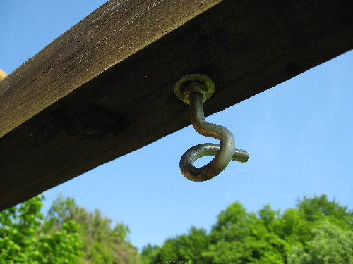

Poglej v Bauhaus.Tam sem kupil kavelj.

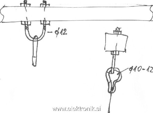

Tako zelo na hitrico skicirano, me je celo malo sram
Uho svetlo vlečen material fi 12 in karabin iz materiala 10 mm.
Na karabin pa najlonska vrv spet fi10
Vzdržalo je 10 let, dva domača fanta in celo kopico sosedov, izrabilo se je pa za dober mm.
 Velikost datoteke:  22.2 KB
Krampus
Prispevkov: 1851
Aktiv.: 9.08
PrispevekObjavljeno: Pon Maj 11, 2009 8:56 pm    Naslov sporočila:   Odgovori s citatom
Ps: pred enim mesecem smo podrli in podarili dalje
