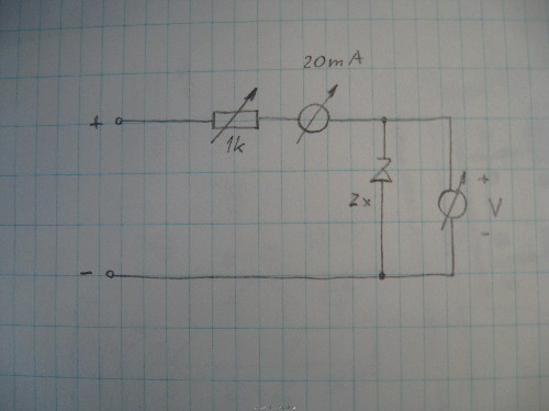

To skico mi je dal sodelavec ko sem bil prej v službi.Ker bi ga meril neznane z.diode ki so nekateri nečitljivo.In mene zanima kako ga drugače meriti?Sem na Google tudi videl zaenkrat še ne bom sestavil.

Drugače pa se da zener diodo lepo pomeriti z digitalnim usmernikom!
Tok omejiš recimo na 5mA, napetost pa nastaviš na 30VDC ali več.
Priklopiš zenerco in vidiš na katero napetost se sesede izhod usmernika!
Če napetost ne počepne potem ima 'zenerca' več kot 30V prag prevajanja!

Ideja je čisto v redu, saj moraš samo ugotoviti, napetost pri kateri zenerca začne prevajati.
Jaz sicer uporabljam vezje po spodnji sliki, namen pa je povsem enak.
Na kratko rečeno, vse mogoče variante meritev zener diode v svojem bistvu predstavljajo tokovno zelo omejen napetostni vir in potem temu viru povišuješ izhodno napetost in meriš, kje se napetost zaradi odpiranja zener diode ustali.

Andrej, upor je tam zato, da omeji tok skozi diodo (ohmov zakon), potenciometer je pa v bistvu toliko manjse vrednosti, da deluje kot nastavljiv napetostni vir in prakticno ne vpliva na tok.
Zagotovo imas kaksen nastavljiv usmernik, torej potrebujes samo se tokovni vir, ce usmernik nima omejitve toka (in to na zelo nizko vrednost, ranga 10 mA). Najpreprostejsi tokovni vir za tako majhen tok, kot je potreben tukaj, je kar JFET tranzistor, zagotovo imas kaksnega doma.

Meritev zener napetosti s napetostnim virom in omejitvijo toka je uporabna, če napetostni vir nima na izhodnih sponkah prevelikega kondenzatorja (dodatno glajenje). Ob priklopu zenerice se bo kondenzator hipno izpraznil na zener napetost skozi zener diodo in to lahko diodo uniči (praznilni tok kondenzatorja ni omejen).

Ce lahko omejis tok na 10 mA ali 20 mA, potem je to vse, kar rabis. Ce tega nimas, potem daj upor (po ohmovem zakonu), s tem da predpostavi, da je zener dioda najmanjse mozne vrdnosti (recimo 1V), potem pa pocasi upor zmanjsuj, ce je tok premajhen.

V takšnem primeru lahko nastaviš tokovno limito, napetost nastaviš na najmanjšo vrednost, priključiš Z diodo in počasi dviguješ napetost.

To kar sem načečkal zgoraj, je provizorična rešitev, ki jo v nekaj sekundah sestavim iz materiala, ki je tisti trenutek pri roki in zato ni nekaj stalnega.
Upor vzamem tako velik, da v primeru, če bo na njem polna napetost usmernika (drsnik potenciometra v zgornjem končnem položaju in prebita ali v prevodno stran zasukana zener dioda, skozi njega tekel tok največ 10mA (raje manj).
Če je usmernik z regulacijo izhodne napetosti, potenciometra ni, ga nadomesti usmernik.
Če usmernik napetostne regulacije nima, bo primeren vsak (žični) potenciometer, ki ima upornost in moč dovolj veliko, da bo brez škode prenesel tok, ki bo stekel skozi njega pri napetosti izbranega usmernika.
