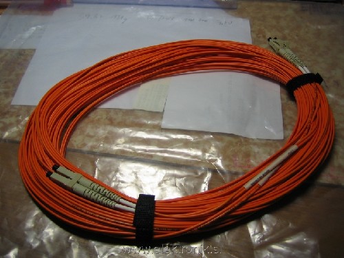

kje pa nabaviti optični kabel? po moznosti po kakšni retail ceni, oz na metre, ker ne bi rad kupoval a/v optičnih kablov in jim rezal konektorje, ker so verjetno ti konektorji razlog za njihovo večjo ceno... me kdo lahko napoti na kakšen naslov v ljubljani ali online?
Tole je 2 x 25 metrov. Če prideš na piknik, ti ga šenkam!
uf tole ponudbo je pa težko zavrnit!

Bi rekel, da je za avdio pomombno predvsem, da ima zadosten premer, ker so sprejemniki in oddajniki narejeni za določen premer fibra. Dvomim da bodo prikazani fibri ustrezali. Imajo premajhno numerično odprtino (če so standarni optični kabli za prenos podatkov)
