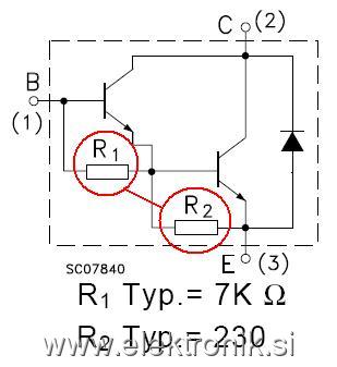

Imam še eno vprašanje glede BD677. Imam nekaj starih BD677 in ko ji izmerim so ok, samo ko pa merim upornost med B in E pa imajo povsem različne od 5,2kE do 9kE. Nekaj je pa tudi zanič in sem jih zamenjal z BD681.
Je to kaj narobe, čeprav v datasheetu piše R1=7kE in R2=230E, ali bolje kar nove dati Question
Tranzistorje sem meril odlotane in ne na vezju.

king25 je napisal/a:
Kako pa jih drugače meriš ko praviš, da so Ok.
Tranzistorje se meri pri digitalnim DVM na območju testa diode in tam ti mora v eno smer, se pravi B-E in B-C pokazati nekje 0.450 do 0.650 V. v druge smeri pa nič oziroma neskončno upornost.Very Happy
Sem pa sedaj pogledal za te tvoje tranzistorje in so to to darlington plus dioda kar pa spremeni tiste meritve kot sem ti zgoraj napisal. Diodo pa ima integrireno med C-E. Very Happy se pravi ti mora med C-E pokazati isto kot bi testiral navadno diodo.

PrispevekObjavljeno: Ned Maj 24, 2009 9:32 pm    Naslov sporočila:   Odgovori s citatom
Zmeril sem tako kot je treba, samo tista upornost v datasheetu me je mal zmedla med B in E, druge meritve z DVM-jem na območju testa diod so ok.
