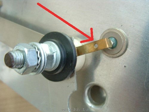

imam trifazni usmernik 15.4kVA - 24V/400A (TIK Kamnik), kateremu so se stopile (mislim da iz mesinga) povezave katere so s tockovnim varom pritrjene na diode. Kje bi mi lahko to ponovno zavarali (zapigali) v Mariboru ali okolici?
V tik kamnik pravijo, da bi moral menjat komplet usmernik z diodami in hladilnikom, cena pa je kar velika.
Prilagam slike situacije.
Hvala za namige in odgovore.
Tomzi

Po vsej verjetnosti je tudi prekurilo diodo; ta mostič je verjetno neuporaben (razen za Al - na kile Laughing )

Diodam sem meril pn spoj in izgledajo ok Smile ce ne pa jih kupim Smile

kadarkoli smo takšne usmernike popravljali sami na način, da smo zamenjali samo skurjene diode, ni delovalo dlje kot 14 dni, pa naj bo polilec za viličarja ali varilni aparat. Dolgoročno najceneje je nabaviti nov komplet, ker tam so diode izbrane s čimbolj podobnimi karakteristikami. Kupovali smo v Trbovljah in se mi ni zdelo drago, točne cene pa ne vem več.

Kako si preveril diode?
Samo z enostavnim multimetrom ni dovolj, saj je lahko dioda kot električni ventil v redu (prevaja samo v eno smer), vendar ima preveliko notranjo upornost v prevodni smeri, kar se pokaže šele pod obremenitvijo.
Na ta način morebitna paralelno vezana dioda prevzame celoten tok, se pregreje in uniči, kar se na zunaj pokaže, da v napravi odpove vedno ena in ista dioda, v resnici pa je pokvarjena še druga.
Aktiv.: 33.06
PrispevekObjavljeno: Sob Maj 30, 2009 7:30 pm    Naslov sporočila:   Odgovori s citatom
Tako je in luknjica na priključku je zato da se vez prekine (zmanjšan presek).
