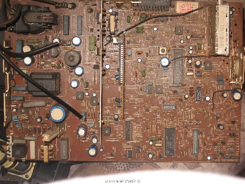

tako,škatla je tu in je že odprta. Sem jo priklopil in kod sem že napisal sem moral kanal na fino nastavit ampak po parih sekundah sem moral nastavljat ponovno,se pa niti ne da nastavit lepe čiste slike. Ko pa sem priklopil namesto antzene DVD na scart je pa slika normalna.

MadMax
Prispevkov: 4743
Aktiv.: 19.97
PrispevekObjavljeno: Pon Jun 01, 2009 7:16 pm    Naslov sporočila:   Odgovori s citatom
ZTK33, stabilizator.
