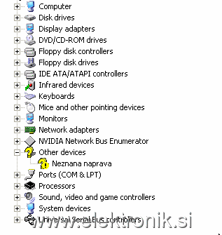

Moral sem formatirati trdi disk.
Ponovna instalacija WIN XP PRO je šla v redu,
vendar pa mi zdaj sistem javlja neznano napravo,
ki se je z nobenim drajverjem ne morem znebiti.
Kako prepričati računalnik, da bo povedal
kaj več o tej neznani napravi?

Sicer pa desni klik nanjo -> Properties/Lastnosti -> najbolj desni zavihek (anglesko Details) in tam poglej kam je sploh prikljucena (na PCI/USB/IDE/...), da bos dobil idejo za kaksno napravo sploh gre.

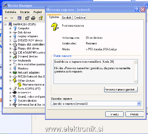

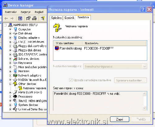

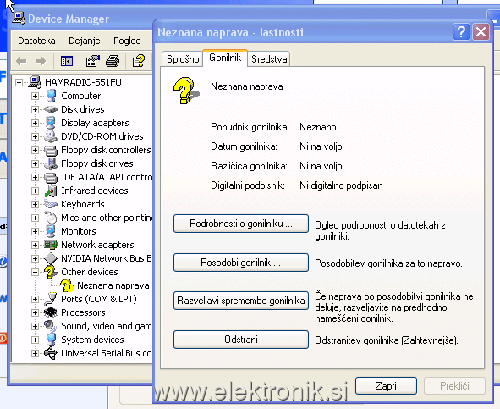

@ protoncek, hvala, jaz imam minimalno konfiguracijo, samo miska, tipkovnica in zvocniki
@ Sokrat: hvala za step by step instructions, nekaj se je (menda) pokazalo,
vendar pa sem jaz starejsa generacija ne-racunalnikarjev, pa nic ne razumem ...
uhhh .... ne vem, zakaj so priponke tako slabe kvalitete...
se bo dalo citati?

Tole kar se ti je izpisalo pomeni, da še nisi vstavil orginalnega CDja od osnovne plošče in naložil gonilnike z njega!
Na njem so gonilniki za 'PCI standard ISA bridge'!
LP GJ

Je racunalnik prikljucen v Internet ? Ce je, je nenavadno, da gonilnika ne pobere kam sam od tam.
Slike so videti cisto OK, samo klikniti moras nanjo Very Happy
