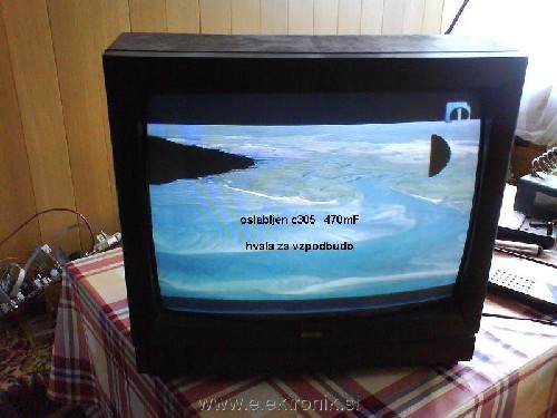

Ko vklopim moj TV Grundig je na zgorni polovici ekrana popolna tema,po petih ali več minutah se očisti.Pregledal sem vse elektrolite,zamenjal sumljive rezultat je nič.Če ima kdo več znanja prosim pomagaj,ker ima zelo lepo sliko sicer bo šel v smeti,ali bom pa jaz ob živce.Hvala za pomoč L.P.

Pregledal si lahko vse elkote, zamenjal si pa napačne. Ob vertikali imaš elektrolit cca 100u/40V. Najprej tega, potem pa poročaj.

Se mi je zgodila napaka,na hitro sem napisal GRUNDIG.
TV je SILVA CBT 9902T. V vertikali je vgrajen TDA1170N in sem ga zamenjal.
Zamenjal sem tudi elektrolit v napajanju 22mF/100V (nov),ostale sem pretestiral
na osciloskopu (primerjalno).Senca na ekranu ni običajna ko manjka del slike
ampak je slika le pokrita na zgornjem delu.Ta senca se počasi v dveh delih
(levo desno) izgubi,nato ostane čista in lepa slika le da je zgoraj in spodaj manjka po 1cm.Če pa sliko nastavim do roba pa tista senca delno v obliki oblačka ostane na levi in desni,ton je čist. L.P.

Da ne boš rekel, da te samo Brick wall ubogaj me, in najprej zamenjaj D301 in C302. napajalna napetost mora biti 118V.

Če komu pomaga,hvala za pomoč
 Velikost datoteke:  65.65 KB
 Pogledana:  21 krat
