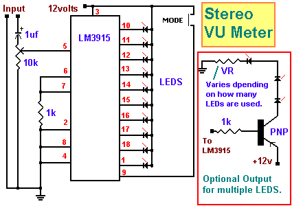

Kolega me je prosil, naj mu po tej shemi naredim ploščico in zadevo spravim v delujoče stanje. Vse lepo in prav, vendar DOT in LINE mode ne delata.
Kaj bi lahko bil problem?
izvirna stran: http://home.maine.rr.com/randylinscott/oct98.htm
LP Luka

Ti vezje sploh ne dela , ali ti ne preklopi med načini delovanja?
Ogledal sem si datasheet čipa , tam pa piše da je za DOT mode lahko nivo na pinu 9 , Vcc-200mVoziroma manj ali pin v zraku. Za DASH mode pa mora biti nivo na pinu 9 od Vcc do Vcc-20 mV. Za preklop je treba uporabiti stikalo. Če so napetosti v mejah , je edina možnost defekten čip.

Vezje dela, samo ne preklopi mi med DOT in LINE. Da je pa defekten čip pa (upam) da pomje ni, ker je "ganz" nov.

Kaj konkretno ne dela?
Sam sem sestavil nekaj vezij po originalni shemi od National semiconductor-ja.
Zadeva je vedno delovala kot je treba. Torej v dot načinu gori samo ena led dioda, ki kaže vršno vrednost, v line načinu gorijo vse led diode do vršne vrednosti.
Tvoja shema ni bistveno drugačna, manjka samo en upor. Zaradi manjka upora imaš maksimalno vrednost vu metra nastavljeno na 1,25V, kar pomeni da bo pri vhodni napetosti 1,25V prižgana zadnja (maksimalna) led dioda.
Drugo pa pomeni, da je tok skozi led diode nastavljen na 12,5mA
Še enkrat kaj točno ne dela?

Ne dela DOT in LINE mode...če preklopim stikalo se ne zgodi nič, razen tega, da ko je v LINE načinu svetijo vse ledice z enako svetilnostjo, ko pa preklopim v DOT, pa se dogodi da več ko je ledic prižganih manjša je svetilnost (se pravi nekje žre tok)

Ne boš verjel , koliko "Ganz novih" čipov , ki pa sploh niso delali , ali pa so delali nekam čudno , sem že imel v rokah.
Če si prepričan , da je čip v redu , ostanejo še tri možnosti:
- napačno konstruirano tiskano vezje ( se zgodi tudi najboljšim)
- neželjen stik med spajkanjem
- mrzel lot ali prekinjena povezava
Kaj drugega pri tako preprosti vezavi že ne more biti.

malo sem primerjal datasheet in dejansko vezje in prišel do zaključka, da je avtor vezje malo narobe zastavil. Po malce mesarjenja Very Happy sem zadevo usposobil, da dela tako kot mora.
Kljub temu hvala za pomoč
