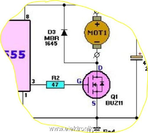

Imam 12V akumulator na katerega bom priklučil 12V žarnico (reflektorček - halogenski 35W). Zdej me pa zanima kakozvezat da bi lahko reguliral svetilnost reflektorčka?
V prihodnosti planiram zamenjavo reflektorčka z 4-mi 2W LED diodami, pri katerih pa mi bo prišla omenjena zadeva tudi prav.
Kako to zadevo narediti?

Takole. Namesto motorja pride zarnica.
