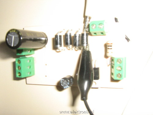

merilno sondo sem priklopil na sekundar in na konec gretza! Po potrebi lahko poslikam!
Edit: Dodana slika! Sekundar priklopim na 1 in 4 diodo! Merim pa prek črnega in belega kabla!

Torej ti meriš med eno točko sekundarja in plusom. Narobe.
Meri med plusom in minusom izhoda iz greatzovega mostiča. Upam tudi, da na ploščici nimaš povezano izmenično in enosmerno stran.

Tam dobim cca 6.02V kar pomeni padec cca 1V! Zanimalo me je, če se da merit tako, da priklopim na začetek in konec mostiča?

Na tak način ne boš mogel merit padca napetosti. Pomeriš ga lahko edino tako, da na vhod mostiča dovedeš enosmerno napetost. ter padec napetosti meriš proti + ali - (zavisi od smeri toka)

Hvala obema za pomoč, rabil sem pa to, kar pravi silvo!
