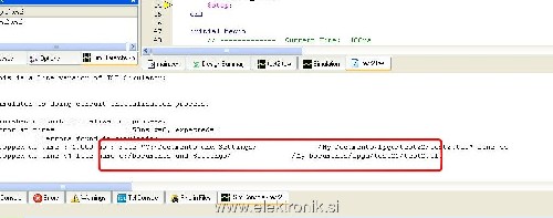

Rad bi naredil eno simulacijo enostavnega vezja, pri katerem bi rad videl da simulacija prikaže tudi hazard, ki nastane zaradi zakasnitve na not vratih. Zadeva ne funkcionira kot sem si zamislil. Ni mi jasno, zakaj simulacija omogoča da krmilim izhodni signal? Če zadevo poženem mi javi napako, kaj bi to pomenilo, pa mi ni jasno. Kaj delam narobe?

Izhodov ne krmiliš ampak postavljaš predvidene vrednosti izhodnih vektorjev v določenem času pri določenem vhodnem vektorju. To ti je lahko tudi v namig za odpravljanje napake, ki to jo vrne simulacija.

Zakasnitev na vratih boš zelo verjetno videl, ko zadevo skompajlaš do Place & Route in od tam vzameš Post P&R Simulation Model.
Verjetno ti takšno funkcijo zoptimizira v eno samo LUT, kjer takšne zakasnitve niso več možne.
Od kje ti ideja, da projekte delaš v "My Documents" Question
Kot je bilo že 1000000+1 -krat povedano, Xilinxov softver ne prebavlja presledkov v imenih.

aly je napisal/a:
Od kje ti pamet, da projekte delaš v "My Documents" Question
Pa ne samo njihov Sad Navadite se, da projekti od cesarkoli pristanejo v direktoriju, ki ni predalec od "korenskega imenika" (o madona ... ja, to je root directory) in ki nimajo v "poti" (path) nobenih cudnih znakov. Predalec je nad 255/256 znakov za celotno pot, cudni znaki so pa (med ostalim) tudi presledki, pa se marsikaj drugega (jugo kvake, krace z umlauti, cirilica, itd.).
