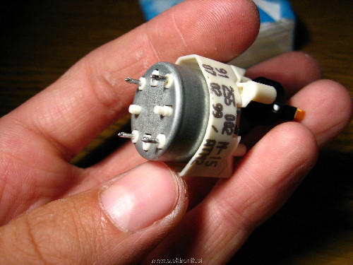

Dobil sem en števec iz enega Seat Cordoba. Števec je od dizelske verzije. Nima narejenega merjenja obratov na tak način kot starejši bencinarji, da samo priklopiš +, - in frekvenco pa dela.

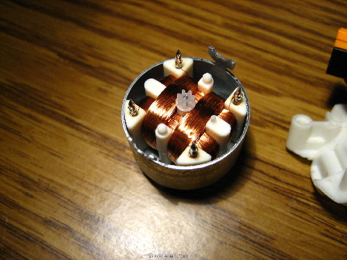

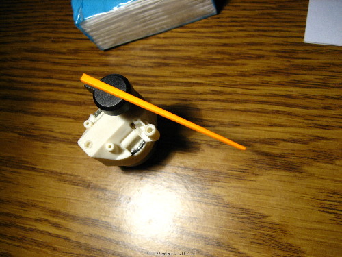

Kazalec je montiran na neke vrste motorček, s 4 priključki in dvema tuljavama. Rad bi izvedel princip delovanja tega motorčka, da bi naredil neke vrste driver za ta motorček, potem bi lahko tak obratomer priklopil na bencinski motor. (frekvenca v odklon kazalca). Motorček ima izveden prenos na kazalec preko 3 zobničkov.
Zanima me, če je to izvedljivo. Vem da je precej enostavneje dobiti obratomer od bencinarja, in je to v bistvu že narejeno le na drugačen princip.
Sicer je to že vse narejeno na tiskanini od števca, vendar je tiskanina zelo velika, pa še 30 pinski konektor gre nanjo in je praktično nemogoče ugotoviti kateri priključki bi upravljali z obratomerjem.
Merilnik hitrosti ima narejen na isti princip. Nima nobene zajle.
Gre se mi predvsem to, da bi ob sklenitvi kontakta naredil tisto animacijo, ko gre kazalec do konca in nazaj.

Koračni motorček.
Brez kakega mikroprocesorčka ga ne boš krmilil.

Če vrtiš z rokami se čuti da se obrača motorček. Kazalec ostane na tistem mestu kjer ga pustiš. Ne zleze nazaj kot pri starejših števcih. Če priklapljam napetost po nasprotnih pinih, motorček ostane "trd". Pri dveh sosednjih pinih nima stika. Sem skoraj 100% da je bipolarni koračni.
